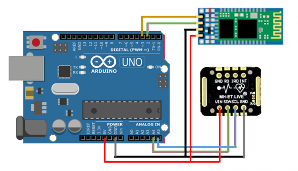

MAX30102 산소포화도, 심박수 측정 센서 모듈 블루투스
작성자 임베디드코리아 작성일26-06-21 03:19 조회826회 댓글0건
■ MAX30102 산소포화도, 심박수 측정 센서 모듈 블루투스
