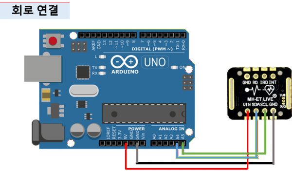

< MAX30102 모듈 작동 원리 >
▷ 통합 발광체: 내부의 적색 LED와 적외선(IR) LED가 빛을 발사한다.
▷ 광검출기: 혈액 내 헤모글로빈이 빛을 흡수하고 남은 반사광을 측정한다.
▷ 데이터 변환: 내부의 저소음 아날로그-디지털 변환기(ADC)가 신호를 디지털 데이터로 변환한다.
▷ 통신 방식: 표준 I2C 인터페이스를 사용하여 선 2개(SDA, SCL)로 데이터를 전송한다.
★ MAX30102  라이브러리 설치 하면 예제가 있다
File --> Examples --> SparkFun MAX3010x Pulse and Proximity Sensor Library --> Example1_Basic_Readings
