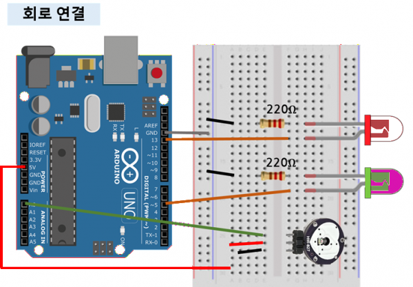

XD-58C 펄스심박센서 BPM/IBI/SIG 확인 LED 깜박이기
작성자 임베디드코리아 작성일26-06-21 00:12 조회795회 댓글0건
◆ BPM (Beats Per Minute): 1분 동안 심장이 뛰는 횟수 (예: 60~100 bpm이 정상 성인 기준).
◆ IBI (Inter Beat Interval): 심장 박동과 박동 사이의 시간 간격(밀리초, ms 단위)으로, 심박 변이도(HRV) 분석에 사용됨.
◆ SIG (Signal): 심박 센서(Pulse Sensor 등)에서 측정되는 아날로그/디지털 형태의 실시간 파형 신호.
