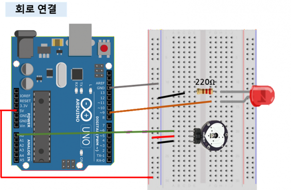

● 아두이노 심박센서(XD-58C)는 심박수를 측정할 수 있는 센서 모듈로 주로 생체 신호 모니터링에 사용된다.
● 센서 중앙에는 밝은 초록 빛이 방출되며 심장이 박동할 때
    혈류가 증가하면 반사되어 돌아오는 빛의 양이 줄어드는 것을 활용하여 심박수를 측정한다.

const int PulseWire = 0;      // PulseSensor PURPLE WIRE connected to ANALOG PIN 0
const int LED = 9;          // The on-board Arduino LED, close to PIN 13.
