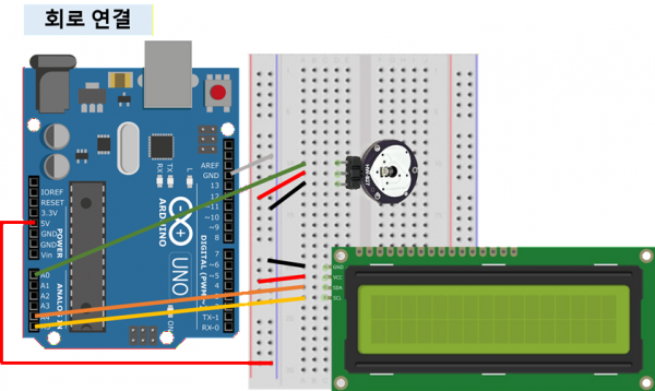

▶ XD-58C 펄스심박센서의  값을 문자 LCD에 심박수 표시한다.
▶ 적외선을 통해 모세혈관의 수축 팽창 활동을 측정하여 심박수를 나타낸다.
< 1 >  I2C  문자 LCD
      ▶ 문자 LCD는 I2C 모듈을 결합하여 사용한다.
      ▶ 라이브러리는  ​LIQUIDCRYSTAL I2C 를 설치해야한다.
            "스케치 → 라이브러리 포함하기 → 라이브러리 관리"
              --> 라이브러리 매니저--> " ​LIQUIDCRYSTAL I2C"를 검색하고  라이브러리를 추가한다.
< 2 > PulseSensorPlayground 라이브러리 설치
              --> 라이브러리 매니저--> " ​PULSESENSOR"를 검색하고  라이브러리를 추가한다.
