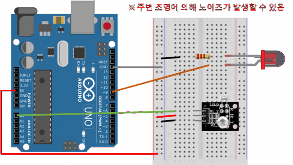

---<  Finger_Pulse-Sensor_LED.ino  >-----------------------------------
#define PULSE_SENSOR_PIN A0
#define LED_PIN 9
int sensorValue = 0;
int minValue = 885; // LED 밝기가 0이 되는 기준값
int maxValue = 900; // LED 밝기가 255가 되는 기준값
  pinMode(LED_PIN, OUTPUT);
  // 맥박 센서 값 읽기
  sensorValue = analogRead(PULSE_SENSOR_PIN);
  Serial.print("Sensor Value: ");
  Serial.println(sensorValue);
  // 센서 값에 따라 LED 밝기 변경
  if (sensorValue >= minValue && sensorValue <= maxValue) {
    int ledBrightness = map(sensorValue, minValue, maxValue, 0, 255);
    analogWrite(LED_PIN, ledBrightness);
  } else {
    analogWrite(LED_PIN, 0); // 범위 밖일 때 LED 끄기
  delay(10); // 딜레이를 통해 신호 안정화
