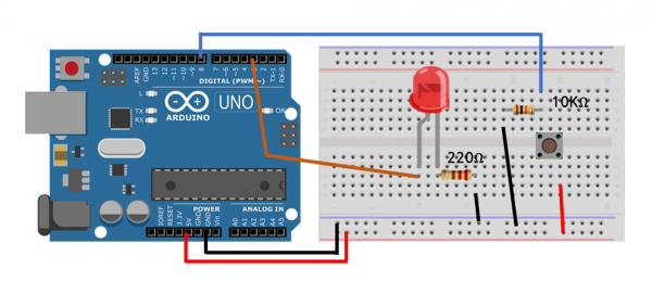

푸시 버튼 스위치를 이용한 LED 제어하기 작성자 임베디드코리아 작성일23-01-30 15:29 조회3,125회 댓글0건 첨부파일 LED_SW.ino (244byte) 19회 다운로드 DATE : 2025-05-15 16:14:05 이전글 다음글 목록 동영상 : https://youtu.be/Es2xO43ZMjc < * 스위치와 LED *> -------------------------------------------------------------- int swPin=8 , ledPin=3; int stat; void setup(){ pinMode(swPin, INPUT); pinMode(ledPin, OUTPUT); } void loop(){ stat=digitalRead(swPin); digitalWrite(ledPin, stat); delay(10); } 이전글 다음글 목록
