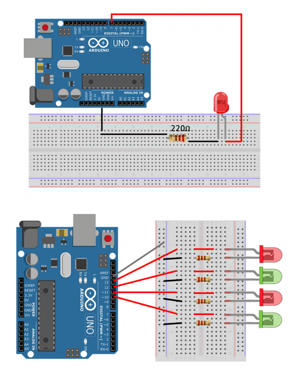

아두이노 LED 동작 작성자 임베디드코리아 작성일23-01-30 15:04 조회2,963회 댓글0건 첨부파일 LED.ino (184byte) 17회 다운로드 DATE : 2025-05-15 16:04:20 이전글 다음글 목록 동영상 : https://youtu.be/ldQG9p2lh38 < LED 1개 깜박이기 > --------------------------------------------- int led1pin=7; void setup() { pinMode(led1pin, OUTPUT); } void loop() { digitalWrite(led1pin, HIGH); delay(500); digitalWrite(led1pin,LOW); delay(500); } ---------------------------------------------------- < LED 4개 동작 > ------------------------------------------------------- void setup() { pinMode(13, OUTPUT); pinMode(12, OUTPUT); pinMode(11, OUTPUT); pinMode(10, OUTPUT); } void loop() { digitalWrite(13, HIGH); delay(1000); digitalWrite(13, LOW); digitalWrite(12, HIGH); delay(1000); digitalWrite(12, LOW); digitalWrite(11, HIGH); delay(1000); digitalWrite(11, LOW); digitalWrite(10, HIGH); delay(1000); digitalWrite(10, LOW); delay(1000); } 이전글 다음글 목록
