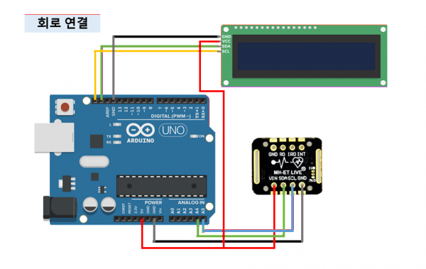

MAX30102 산소포화도, 심박수 측정 센서 모듈 문자 LCD
작성자 임베디드코리아 작성일26-06-21 03:33 조회769회 댓글0건
