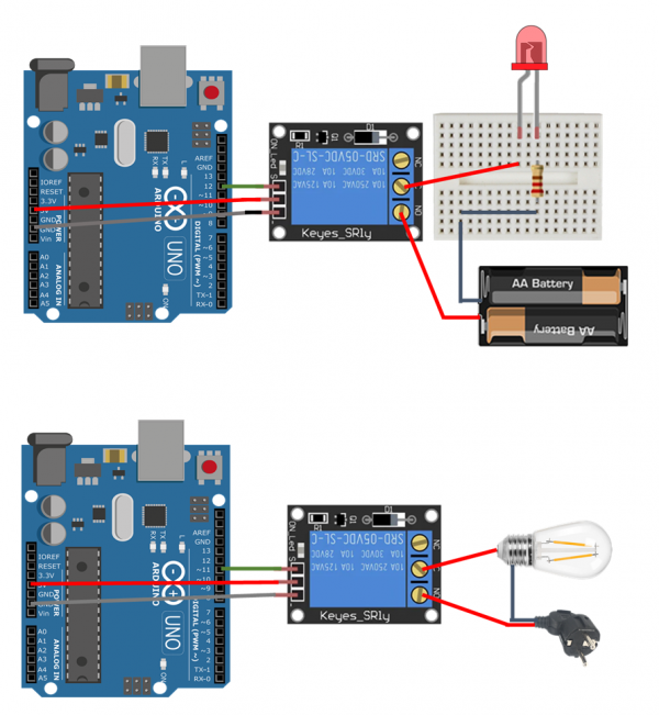

<* 릴레이(Relay) 사용 *>
■ 릴레이는 조명 또는 전기의 신호를 제어하는데 사용 할 수 있다.
■ 아두이노와 같은 MCU 보드로 전기적인 신호를 보내 릴레이의 접점을 ON/OFF 시킬수 있다.
    ▶ 릴레이 모듈은 제품의 릴레이에 표시된 스펙으로 동작한다.
    ▶  일반적인 릴레이의 경우 5V, 9V, 12V, 24V로 동작되며
    ▶  한개의 모듈에 1채널,2채널,4채널,8채널 등의 제어를 할 수 있다.
    ▶ 릴레이에서 제어할수 있는 전압과 전류는 DC전압 30V/10A, AC전압 220V/10A 이다.
---- < 릴레이(Relay) 소스 코드 > -------------------------------------------------------------
int Relay_ctl = 8;
  pinMode(Relay_ctl, OUTPUT);      // D8번핀 출력 설정
  digitalWrite(Relay_ctl, HIGH);  //릴레이 ON 되며 LED ON
  delay(2000); // 딜레이 2초
  digitalWrite(Relay_ctl, LOW);    //릴레이 OFF 되며 LED OFF
