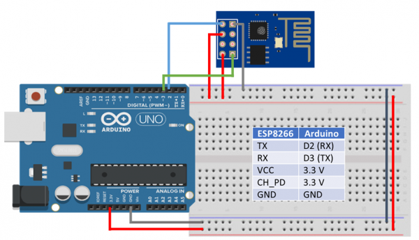

(1) ESP-01 와이파이 모듈(Wifi module) 소스 코
#include <SoftwareSerial.h>
#define rxPin 3
#define txPin 2
SoftwareSerial esp01(txPin, rxPin);
  Serial.begin(115200);
  esp01.begin(115200);
  if (esp01.available()) {
    Serial.write(esp01.read());  //블루투스측 내용을 시리얼모니터에 출력
  if (Serial.available()) {
      esp01.write(Serial.read());
