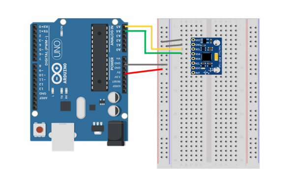

----- < 기울기 센서 GY-521(MPU6050)로 동작 소스 코드 > ------------------
▶ 가속도 x, y, z 축 값과  자이로 x, y, z 축 값를 시리얼 모니터로 출력한다.
