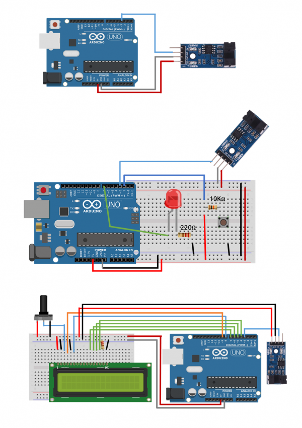

----- < 적외선 송수신 센서 모듈 장애물을 감지 시 LED ON 소스 코드 > -----------------------------------------
- 스위치를 이용하여 스위치가 On 일 때만 동작 한다.

----- < 적외선 송수신 센서 모듈 모터 속도 Char LCD에 표시하기 소스 코드 > -----------------------------------------
