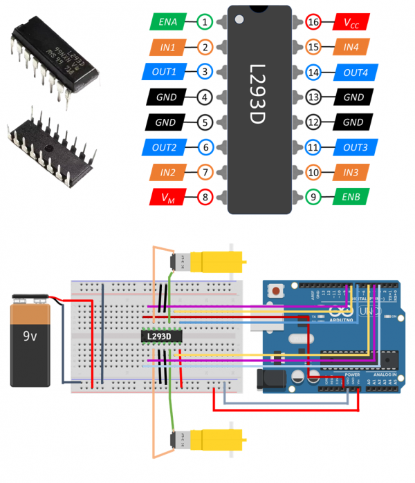

<* 아두이노 L293D를 이용한 DC 모터 2개 구동하기 *>
■ L293D IC의 주요 특징 :
  ► 듀얼 모터 제어: 동시에 두 개의 모터를 제어할 수 있다.
  ► 속도 및 방향 제어: 각 모터의 속도와 방향을 독립적으로 조절할 수 있다.
  ► 저전압 구동: 비교적 낮은 전압(5V)으로 구동 가능하며, 아두이노와 호환 된다.
  ► 다양한 활용: 소형 로봇, RC 차량, 팬, 펌프 등 다양한 프로젝트에 적용 가능하다
