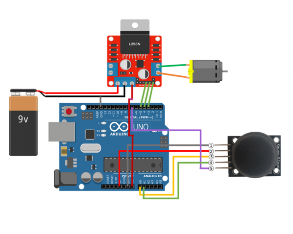

<* 모터드라이버 L298N을 3,4,5번핀에 적절히 연결 *>
◆ 2축조이스틱이 아두이노에 연결
◆ x축핀을 A0에 y축핀을 A1에 연결
◆ y축방향에서 위쪽방향으로 조이스틱을 움직이면 모터가 정방향으로 속도가 증가하고
    - 아래쪽방향으로 조이스틱을 움직이면 역방향으로 속도가 증가한다.
