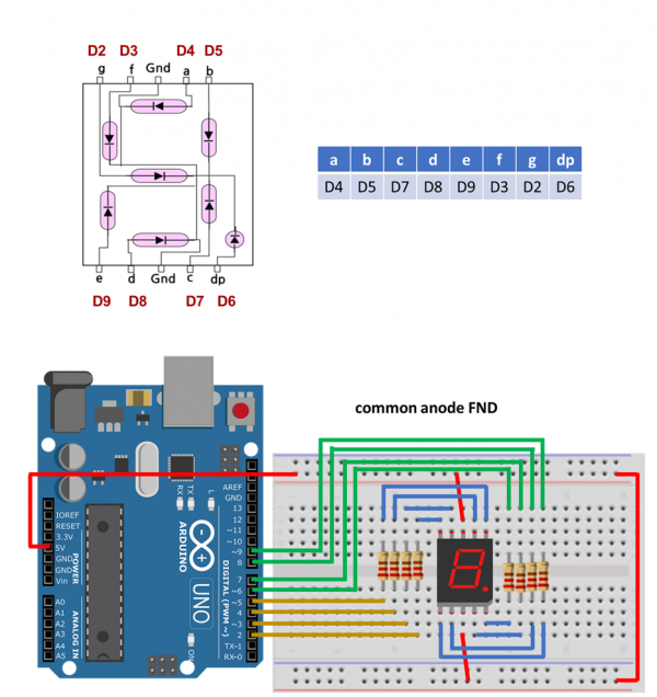

● Common 점이 어디에 있느냐에 따라서 Common Anode와 Common Cathod로 분류된다.
    ▶ Commom Anode 형은 FND내부에 있는 LED의 양극이 모드 공통단자(pin 번호 3, 8번)로 이루어진 것으로
        회로를 꾸밀때 일반적으로 5 V(Vcc)에 연결한다.
    ▶ Commom Catode 형은  FND 내부에 있는 LED의 음극이 모드 공통단자(pin 번호 3, 8번)로 이루어진 것으로
        회로를 꾸밀때 일반적으로 0 V(ground)에 연결한다.

/* 아두이노 연결 핀 선언 */
int pins[ ] = {4, 5, 7, 8, 9, 3, 2, 6};
