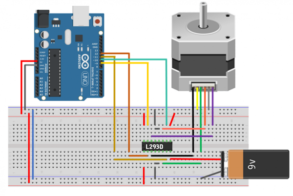

<* 스테핑 모터(Stepping Motor) - 시리얼 통신으로 정/역회전 *>
- 스텝모터를 시리얼 모니터 창을 통해 숫자 '1'을 입력 하면, 360도 한 바퀴 '정회전' 시키고, 숫자 '2'를 입력하면, 360도 한 바퀴 '역회전'한다.
