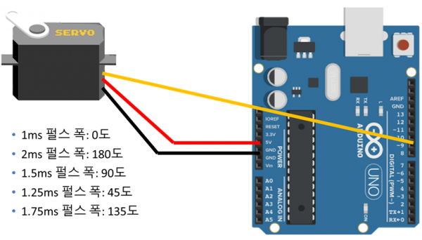

서보모터 제어하기 for 문 0~180도 반복하기 작성자 임베디드코리아 작성일25-05-16 00:08 조회2,667회 댓글0건 첨부파일 Servo_for.ino (281byte) 36회 다운로드 DATE : 2025-05-18 12:38:03 이전글 다음글 목록 동영상 : https://youtu.be/Bf45zlk44Vg <* 서보모터 0~180도 반복하기 - for 문 *> - for문을 활용한 각도 제어 ---- < for 문을 이용한 각도 변환 소스 코드 > ------------------------ #include <Servo.h> Servo servo_A; void setup() { servo_A.attach(3); } void loop() { for(int angle = 0; angle <= 180; angle++) { servo_A.write(angle); delay(10); } for(int angle = 180; angle >= 0; angle--) { servo_A.write(angle); delay(10); } } 이전글 다음글 목록
