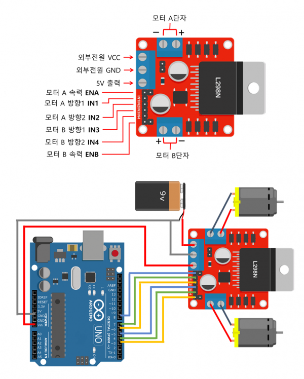

◆ 아두이노에서 DC 모터를 디지털 출력으로 제어하려면, 디지털 핀과 모터 드라이버를 함께 사용해야 합니다.
◆ 아두이노의 디지털 출력은 전류가 낮아 DC 모터를 직접 구동하기에는 부적합하며, 트랜지스터나 모터 드라이버를 이용하여 전류를 증폭해야 합니다.
◆ 모터 드라이버는 아두이노의 디지털 신호를 받아 모터에 필요한 전력을 공급하여 모터를 구동합니다
■  모터 드라이버 2A L298N
    - DC 모터 2개 또는 스테핑 모터를 연결하여 제어가 가능하며, 입력 전압은 12V 또는 5V로 사용 할 수 있다.
    - 아두이노와 연결하여 모터가 정회전이나 역회전을 할 수 있고, PWM 제어를 통해 속도 조절을 할 수 있다.
