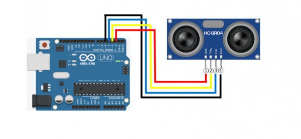

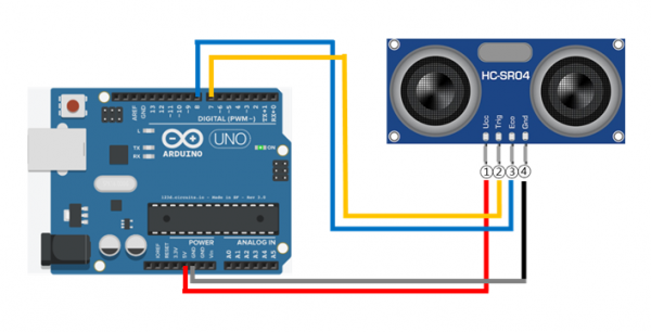

● 초음파 센서는 초음파를 사용해 비접촉 및 무마모 방식으로 다수의 물체를 감지한다.
● HC - SR04 : 음파를 쏘아서 반향되어 수집되는 음파까지의 시간차로 거리를 계산해 내는데 사용되는 센서
------- <초음파 센서  HC - SR04 거리를 시리얼 모니터에 출력 소스 코드 > ---------------------------
  ▶ 초음파 센서를 이용해 장애물까지의 거리를 시리얼 모니터에 출력
