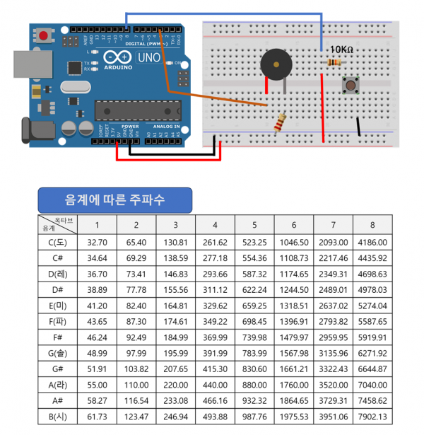

■ tone(핀번호, 주파수) 또는 tone(핀번호, 주파수, 출력시간)
    주파수 신호를 출력하여 소리를 설정하기 위한 함수입니다.
    <매개변수>
    ▶  핀번호 - 주파수 신호를 출력할 핀번호를 설정합니다.(PWM핀)
    ▶ 주파수 - 31~65535 범위의 주파수(Hz)를 설정합니다.
    ▶ 출력시간 - 밀리초단위(1000당 1초)입력, 얼마동안 주파수를 출력할지 설정합니다.
■noTone()
  주파수 신호 출력을 중지하기 위한 함수입니다.
------- < 수동 부저(Passive Buzzer) 음계 소스 코드 > -----------------------------
int pinGnd = 5;
int pinBuzzer = 3;
/* 3 octave - Do, Re, Mi, Fa, So, La, Ti, 4 octave - Do */
int aPitchData[8] = {131, 147, 165, 175, 196, 220, 247, 262};
  pinMode(pinGnd, OUTPUT);
  digitalWrite(pinGnd, LOW);
  pinMode(pinBuzzer, OUTPUT);
  for(int i=0; i<8; i++) {
      tone(pinBuzzer,aPitchData[i]);
      noTone(pinBuzzer);
------- < 수동 부저(Passive Buzzer) 학교종 한 음절 소스 코드 > -----------------------------
#define C 262 // 도
#define D 294 // 레
#define E 330 // 미
#define F 349 // 파
#define G 392 // 솔
#define A 440 // 라
#define B 494 // 시
int piezoPin = 8;
int tempo = 200; // duration 옵션 값 설정
int notes[25] = { G, G, A, A, G, G, E, G, G, E, E, D, G, G, A, A, G, G, E, G, E, D, E, C };
  pinMode (piezoPin, OUTPUT);
  for (int i = 0; i < 12; i++) {
    tone (piezoPin, notes[ i ], tempo);
    delay (300);
  delay(100); // 멜로디 중간에 짧게 멈추는 용도
  for (int i = 12; i < 25; i++) {
    delay(300);
