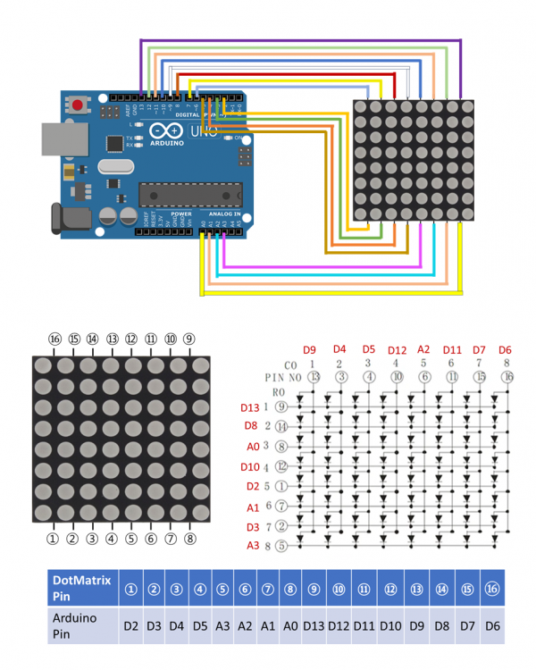

● 도트 매트릭스(Dot Matrix)는  LED를 매트릭스 형태로 배열하여 다양한 문자나 패턴을 표현할 수 있도록 해주는 표시장치이다.
● 일반적으로 8X8, 16X16 등의 형태가 있다.

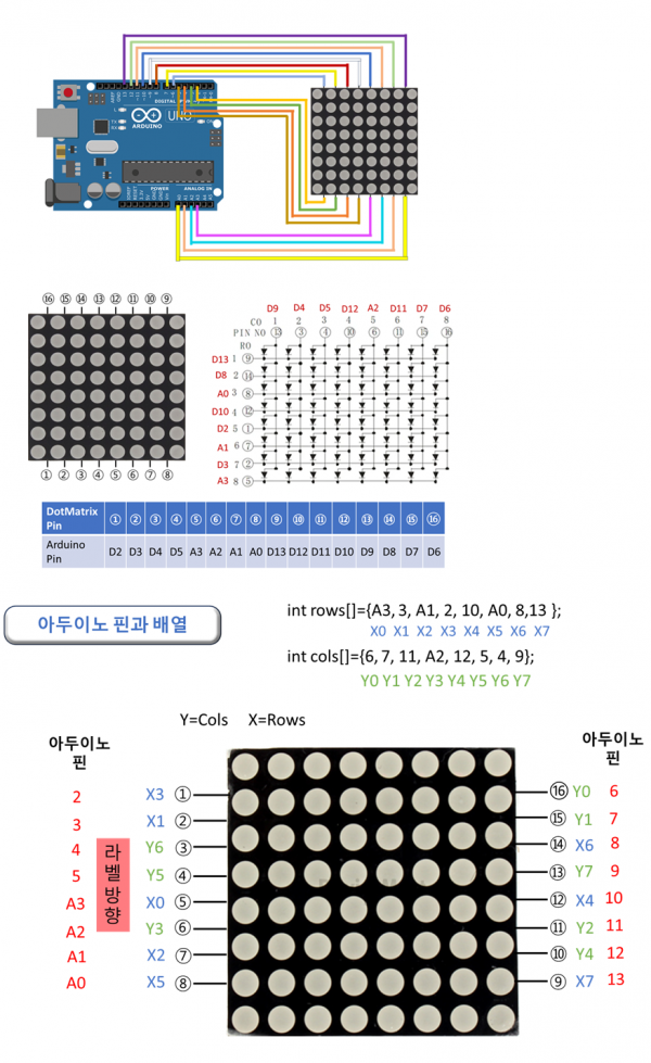

---- < 도트 매트릭스(Dot Matrix)  켜기 소스 코드 > --------------------------------------
int x_axis[] = {A0, 12, A2, 13, 5, A3, 7, 2};
int y_axis[] = {9, 8, 4, A1, 3, 10, 11, 6};
    for(int i=0;i<8;++i){
          pinMode(x_axis[i],OUTPUT);
          pinMode(y_axis[i],OUTPUT);
          digitalWrite(x_axis[i],LOW);  //off
          digitalWrite(y_axis[i],HIGH);  //off }
          digitalWrite(x_axis[4],HIGH);
          digitalWrite(y_axis[3],LOW);
